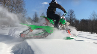

У меня самодельный сноубайк, гусеница от буксировщика шириной 257мм., длинной 3 метра, зацеп 17мм., в глубоком снегу совсем ни о чем. Тоже было интересно как по пухлому и рыхлому снегу пойдет, перед выходными подсыпало свежего и рыхлого почти по колено. По равнине знал, что пойдет пусть и не быстро (навигатор показал 48-49км/ч., на плотном снегу 70км/ч., движку тяжело 250см3), и при добавлении газа сноубайк разгоняется, а не закапывается, как было с короткой гусеницей. У нас в окрестностях есть приличные бугорки, с них на парапланах летают, свес почти вертикальный, забраться на верх ссыкатно и мощности двигателя не хватает, но у подножья прокатился, едет в горку даже с места -
К следующему сезону собираюсь Композитную гусеницу купить для сноубайка с большими грунтозацепами и моторчик по мощной приладить.

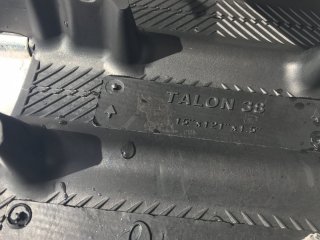

Могу свою гусеницу продать талон 38 за 12000р т.к буду переходить на 450 кубов и брать мото65
Старик-ХО
19 Окт 2009
6.270
2.808
г. Москва Ю.Бутово
Спасибо, Евгений за предложение, подумаю, у друзей спрошу может ищит кто. Но я тоже собираюсь взять мото 65, может вместе закажем на доставке сэкономим? Мы же почти соседи.
