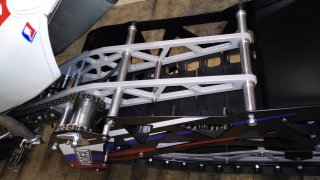

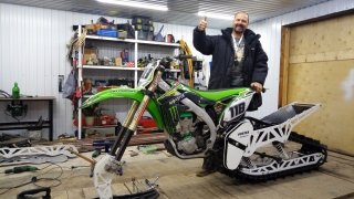

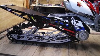

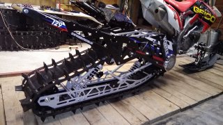

мне кстати вортексы новые понравились)) на джиксере тоже буду подобное делать))
в смысле подрамник и привод цепной)
Alexrider
11 Дек 2007
818
Башкирия г.Стерлитамак
Посмотреть вложение 1185214 Посмотреть вложение 1185215 Посмотреть вложение 1185216 Посмотреть вложение 1185213
Мне тоже - молодец Вадим, не стоит на месте!
mazz1974
14 Фев 2015
699
142
новосибирск
михаил
во гусянь так гусянь))
mazz1974
14 Фев 2015
699
142
новосибирск
михаил
да вааще молодец)) правда я не понял почему он опять задний рычаг воткнул)) на предыдущей его модели на последних экземплярах он одним обходился))

Для большей прочности конструкции
да она там и так избыточная)))) я вон уже сколько с одним рычагом катаю)) и ни че вроде терпит)) я думаю там дело в креплении амортиков)) если аморт напрямую на ось цеплять то ось надо прям прочную делать)

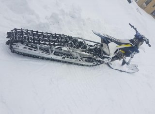

вот тоже его монстр)) на базе сузы SV1000))
Alexrider
11 Дек 2007
818
У моего товарища Вортекс винтом пошёл, после того как мы его вытаскивали из снега, возможно и мы виноваты, возможно и конструкция была слабей, может ещё у кого была такая проблема, но ему об этом сообщили - видимо поэтому он усили её вторым рычагом.
