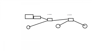

Можно узнать схему трансмиссии шести колесного вездехода? Как реализован привод на задние мосты?почему отказались от балансирной подвески ЗМ?

Раздатка газ-66 с сквозным нижним валом.Что такое ЗМ?

Задние мосты. Получается у вас передний и один из задних мостов имеют жесткую связь и являются отключаемыми от одного заднего? Нет ли случайно фото всей трансмиссии, ну чтоб посмотреть и не задавать лишних вопросов.
