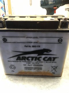

Мужики, подскажите: имеется вот такой аккум родной 2013 года, зарядник вымпел 57, какие действия произвести чтоб аккум еще прослужил, бывший хозяин говорит что аккум живой, но не проверял так как не хочу стартер добить (там бендикс менять надо), купил снеж теперь реанимирую, это первый снеж, так что не пинайте. Поиском ничего толком не нашел.
Там на корпусе аккумулятора написано током 1,8 ампер заряжать 5-10 часов. Судя по этикетке это обычный аккум. Во всяком случае, не увидел надписей типа AGM или GEL.
Значит можно и электролит долить, для лучшей плотности?
Не значит. Вы же таблетки не глотаете для лучшей сердечной или мозговой деятельности. Нет?
Просто думал чего долить воды или электролит?
Какие на сегодня основания так думать? Необходимость долить чего либо однозначна?
Уровень меньше минимума
Воду доливают. Заряд сразу и надолго. Ток такой величины, что бы напряжение не превышало допустимое для раствора той плотности, что рассчитывают по окончании заряда получить. В Вашем случае плотность контролировать видимо уже не возможно, значит исходить из заявленной производителем. Электролитом уравнивают плотность в отдельных банках. Когда поднимают плотность электролита во всём АКБ, имеют прежде веские основания. К примеру АКБ переводят в эксплуатацию в более холодных условиях.

Значит просто долить воды, и поставить на зарядку в автоматическом режиме... надо почитать инструкцию к своему вымпелу57, вроде он это может...

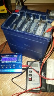

Чистый Гель.
Новый акб ,внутреннее сопротивление зашкаливает 30 мОм,соответственно ток холодной прокрутки не 400 ампер, а 130.

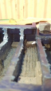

Разобрал -а там .
2.16-2,16-2,16-2,16-1,92-2,16 вольт по банкам.
В пятой банке борн подорван.На лом.
И это новый акб для снегохода.Гель,не ажм.
Не дай бог с таким за вулканы.

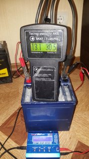

Хотя ёмкость по приборам как на этикетке-30,5 ампер часов)
Реальной ёмкости там 0,1 а.ч
