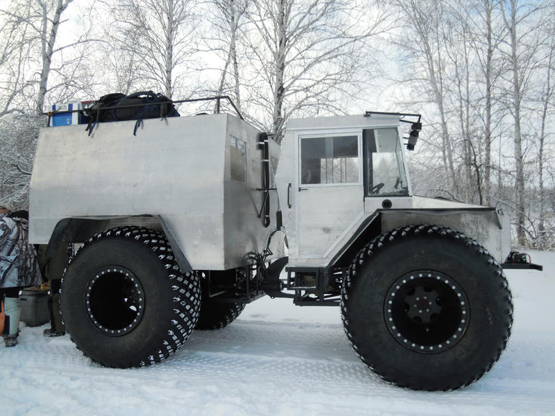

Снегоболотоход собственной конструкции, Буран
Вездеход "Болотный Проходимец" на резине 1600х700
Двигатель ВАЗ 09 с тюнингованой КПП ГП 4,9
РКП Газель
Мосты Митсубиси 9,5 дюймов с ГП 4,9 и пневмоблокировками.
Тросовая кулиса управления КПП.
Гидрообъёмное рулевое.
Компрессор Беркут 20.
Бензобак 2-х секционный на 150 литров, электроперекачка топлива.
Диодный свет.
Кунг с люком и жидкостным отопителем, 4 рундука, отделка карпет.
Кабина с люком и жидкостным отопителем, отделка карпет.
Лобовое и боковины триплекс, всё остальное остекление монолитный поликарбонат.
На весы не получилось заехать, вездеход сразу после сборки ушёл на болото, должны уложиться в 1700 кг.

Интересный аппарат :up: можно подробнее про резину, диски?

Резина Трэкол 1600х700 х-ки есть у них на сайте.
Диски производства Андрея Вологда

Спасибо, на сайте смотрел, не нашел только объем этих дисков.
Покататься удалось? Как ведет себя по снегу?

Товарищи уже 3 ходку делают за две недели, впечатления положительные.
Сам пока не выбрался.

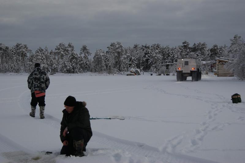

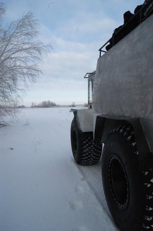

Пробег перевалил за 2000 км, полёт нормальный.
Скорость движения при разной загрузке
8 человек 3-4 повышенная
4 человека 4-5 повышенная
2 человека 4-5 повышенная идёт, как пустой.
Снега от 50 см и местами выше.

Онкельскронкель
Давление по снегу 0,07
Минималка 1,6, максималка 50.
