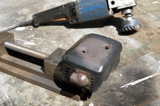

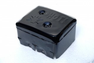

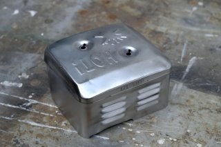

В мастерской приводил в порядок печку, остатками краски решил обновить кожух глушителя.
