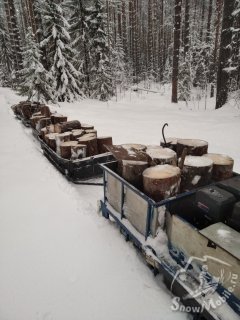

У меня стоит обычная кировская, 6 лет езжу не разу не подтягивал, хотя сделан и толкач из бурана ,но грузы таскаю хорошие. 2-4 человека +топливо, шмурдяк. Дрова по 3,4 корыта. Главное убрать зазоры в коробке,что бы звезда нижняя не гуляла, из за чего рвет цепь.
