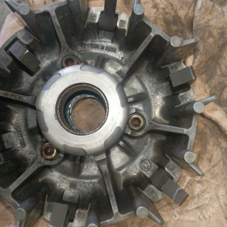

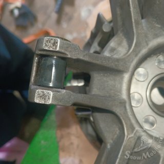

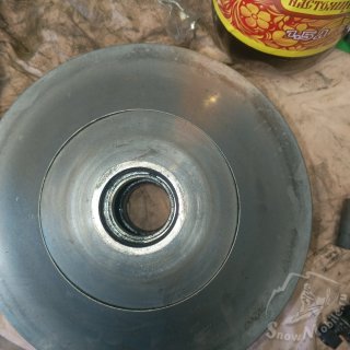

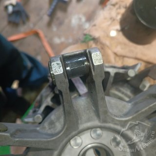

Добрый день скажите все хорошо или все плохо????
Какие слайдеры ролики заказывать????

Судя по фото можно обойтись ремкомплектом вариатора.
Ролики, слайдеры и резиновые колечки.
Какой пробег?
Грузики бы тоже снять, промыть и посмотреть на счёт износа втулок и осей.

ок спасибо пробег 13 тк грузики без особых люфтов.
может подскажите какой ремкомплектом вариатора ?
SM-03278
Вот такой
Можно на маркетплейсах посмотреть подешевле.
Для 13 тыс.км состояние вариатора вообще хорошее.

Я б не брал аналог, ходят мало они, лцчше уж оригу
Егоррр
8 Фев 2022
карелия
егор
тундра 550
Вот такой заказал 415129781 Ремкомплект вариатора eDrive BRP

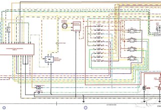

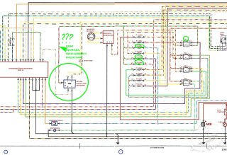

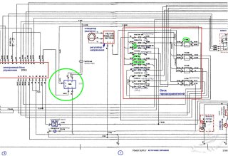

Пока ждал термостат, и пока все открыто было распутал электросхему. Но только то, что касается проводов. Электроника – для меня темный лес.
В таблице с перечнем предохранителей, и на черно-белой схеме из инструкций все совпадает.
Раскрасил все по готовому.

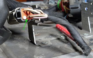

Когда раскрашивал, возникли сомнения, т.к. зелено-красного провода, подходящего к разъему, нет. Решил все перепроверить – и не зря. Пришлось внести изменение в схему.
Бело-красный провод разъема с бело-красным проводом на выходе с реле регулятора прозваниваются.
И еще один момент: на схеме узел нагревательных элементов рукояток и «курка газа» просто и красиво нарисован, а в реальной жизни все сложней. В жгут проводов, который приходит на руль, входит 6 проводов. А на выходе расходятся на 3 пучка: 5, 6 и не известно сколько в 3-м. Видимо из-за кнопок дополнительная разводка. И плюс ко всему – на каждом разъеме цвет проводов на входе и выходе разный.
Пока нужды нет, решил не курочить. Если появится – придется по месту разбираться ф1.jpg ф5.jpg ф4.JPG ф3.jpg ф2.jpg
