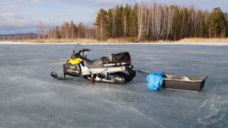

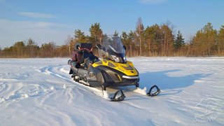

Снегоход BRP Ski-Doo Skandic SWT 600 ACE куплен в августе 2012г. в салоне. На многих деталях и узлах маркировка 2013г.
Никаких утилитарных задач, таких, как транспортировка грузов на дальние расстояния в суровых условиях, не ставилось.
Но, все равно выбор пал на эту модель. Тестю (на фото) уже к 80-ти подходило, а на рыбалку сильно хотелось. Пешком в таком возрасте не набегаешься.
До 2017г. снегоход был в заботливых руках. Весной в сервис, обслуживался. Там же на стоянке хранился все лето, а осенью готовился к сезону.
Пробег за эти годы – 860 км.
Мы за это время снегоходом не пользовались – других дел хватало. Изредка с тестем за компанию на рыбалку съездить. Ну и, транспортировка снегохода в сервис – из сервиса, на нас была.
В 2017 году, осенью, тесть уже не мог им заниматься, и снегоход попал в наши (мои и сыновей) очумелые ручки.
Увезли снегоход на дачу, где он до сих пор и живет. В неотапливаемом помещении – можно сказать, что уличный, только снегом не заваливает и от ветра слегка прикрыт.

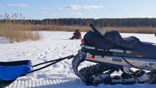

Зима 2017 – 18 г.г. Мы со старшим сыном дорвались до снегохода. Знали только, как завести – заглушить, и как поехать. Ну, еще крышку бензобака нашли.
Зато желание куда-нибудь забуриться (задач то, повторюсь, никаких нет) было непреодолимым. Каждый выходной куда-нибудь мотались. Дороги, путики, ЛЭП и прочие трассы отмели сразу. Намечали цель, ставили точку на навигаторе и по прямой …
Прямые, те еще получались. Если 40 км до цели за 5 часов преодолеешь – хорошо.
Снегу в тот год было прилично. Бывало, спрыгнешь со снегохода, и по плечи в снегу, а подножка снегохода выше носа… Наледи на озерах тоже хватало – местами выше сапог было.
Специально задачи засадить снегоход не ставилось, но, неосознанно, все для этого делалось – это мы уже позже поняли, когда маломальское понимание появилось.
Зарывались, на боку валялись и на правом и на левом. Даже на попа поставить умудрились – думали косогорчик, а это к скальному выступу снега намело. Почти до верха заехали – гусеница сорвала наст. И оказались у подножья скалы 3 столбика, центральный повыше – лыжами в небо машет. Утоптали немного вокруг. Уронили снегоход сначала на бок, потом поставили на лыжи. Перекурили, чиркнули – завелся. Сели и поехали дальше.
Долго можно вспоминать этот сезон. Проехали 1200 км. Сожгли ремень, подпалили тормозные колодки (единственный раз на ручник поставили …). Больше никаких вопросов не было.
К концу того сезона сложилось впечатление, что на этом снегоходе застрять где-то невозможно. Только задержаться ненадолго. И до сих пор я его не опроверг. IMG_20260415_111607.png

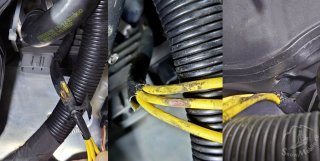

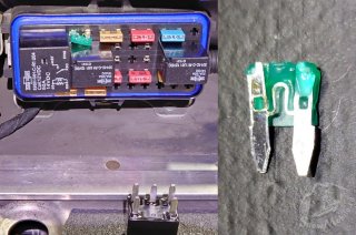

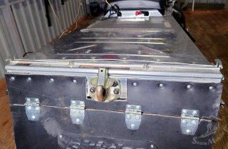

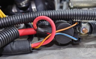

Прошел первый круг вокруг снегохода.
Из резьбовых соединений подтянул только одну гайку крепления пластмассовой рамки (на которой блок управления висит) к раме снегохода. Остальные резьбы затянуты, нигде ничего не ослабло.
Из дефектов: 1. Предохранитель 30А – сам целый, а пластик потек; 2. Заклепки на корпусе порвало; 3. Лопнула сварка на кронштейне (такое впечатление, что сварочный шов еще на заводе просто насран с одной стороны – и отошел); 4. Тросик дроссельной заслонки – изоляция почти насквозь протерлась, но работает четко; 5. Колпачок «+» клеммы реле стартера рассыпался.
И совершенно случайно заметил торчащий край изоленты. Потянул. Оказалось, что провода с генератора на реле об корпус воздушного коллектора хорошо уже потерлись. И сам корпус уже потерт.
В общем ничего страшного. Пока термостат ищем – думаю еще не один круг сделаю. 0.jpg 1.JPG 2.JPG 3.JPG 4.JPG 5.jpg

Было бы замыкание,он бы сгорел.Плавится от плохого контакта.Я эту колодку обычно пробрызгиваю спец смазкой для контактов.А сейчас при консервации забыл.Соответственно не заглянул,хотя и надо было. А на заведенном у тебя не мерцают стопарь и фары ? Померять зарядку тестером ещё,на разных оборотах.
pmvv25
1 Апр 2026
Урал
BRP Skandic SWT 600ACE
Зарядку в конце февраля мерял = 13.9 - 14.4В. Мигать, ничего не мигает. Согласен с тем, что плохой контакт. Было уже. Как раз этот предохранитель и менял: ключ на старт, а в ответ тишина - ну я и сделал первое, что в голову пришло (поменял 30А предохранитель). Все заработало. Я еще перед следующей поездкой вспомнил - подумал, что за столько лет контакты закисли. Остальные предохранители вынул - вставил. И проездил до сей поры, забыв про все на свете. Сейчас то все обработаю.
