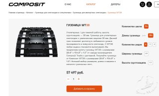

Не стал испытывать судьбу взл вт38
Композит, посмотрим как будет себя вести
Родная прошла 15ткм., до полной непригодности. Композит вт38 прошла почти 9ткм., ещё поработала бы не меньше тыщи, но решил поменять, чтоб среди сезона не влипнуть. Поставил опять такую же.
