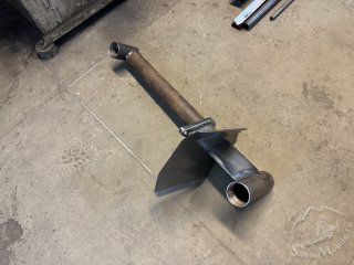

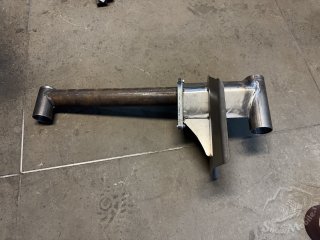

Начал сборку моторов для aai59
Сапог из цельной трубы, трубу взял Ф58 мм со стенкой 3 мм, протачивать по наружке не стал.
И перерисовали струбцину с ушками для крепления к транцу, а так же отверстие для трубы дистанционного управления

Очень хорошо. Пусть будет толще и даже шероховатой. Отлично. В этом году, в октябре, отчетное видео о навигации будет очень интересным по содержанию и по эксплуатации мотора тоже. Будет два длинных видосика: одно с разрешением до 720 - для случайных посетителей и для донатов в 4К. Для конструктора "Рыбохода" в 4К без рецензирования и не менее 6 часов просмотра о родных местах непосещенных. :) С 24 мая и по начало октября.
