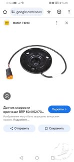

А вот такой датчик как то разбирается и какой там датчик холла

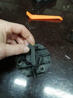

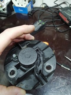

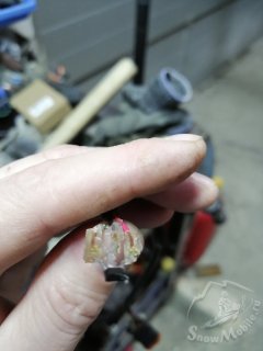

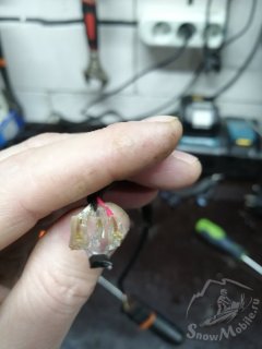

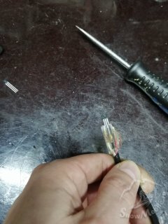

Всем привет датчик все однотипно что и в посте выше, даже проще разбирать и не нужно разбирать коробку. Принцип один и тот же, датчик хола подошёл ss41 разобрал отклеил припаял, на ходу не пробовал но в гараже работает. Фото прилагаю. Может кому тоже помогу.
