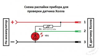

Для примера схема наподобие этой

Я так понял, это та схема, по которой нужно проверять датчик скорости? Только судя по вашей схеме контролька цепляется на +и выход, а Raser-70 пишет что контрольку цеплял на - и выход, или и так и так правильно?
Лампой датчик можно спалить (выходной ток 25ма максимально), использовать только светодиод с токоограничивающим резистором

Все зависит от марки датчика холла, скачайте на него даташит и по схеме в даташите будет понятно. Я картинку привел в качестве примера для связки резистор-светодиод, и только, марку датчика холла не знаю

Вот схема для проверки биполярного датчика
В ней правда ошибка - концы светодиода нужно развернуть
