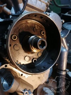

Прошу помощи: Приобрел разукомплектованный мотор Odes.докупил недостающее и поломанное, собрал, мотор заработал, а вот зарядки нет. Скинул крышку магнето, а там не оказалось кольцевого магнита на роторе.
фото в скрепке. Не подскажите:

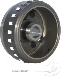

1.кольцевой магнит как то вставляется и крепиться в маховике?
(в живую не видел)
2.Где магнит можно купить? (или ротор за разумную цену как этот - Ротор магнето ODES ATV 400 HUNTER. Цена - 1000 руб. и с него вынуть магнит)

А ещё лучше сразу поставить автомобильный генератор

Спасибо всeм за информацию!
