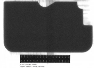

Скан воздушного фильтра (Yamaha 8GL-14451-00) на все нитры 08-14 годов. Толщина 12 мм (1/2").
Меня лично жлобит ждать месяц и тратить 550 руб или за кусок поролонки формата А4.
Заготовки продаются в магазине скутеров, они там правда 10 мм толщиной. А так поролон похож на акустический (среднеячеистый).
А чего ему будет, постирал с фери и обратно поставил.
