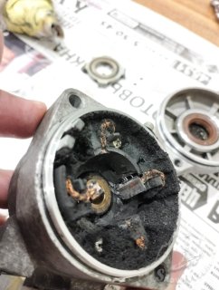

Парни ! Снял на 900 ке стартер , на ремонт сдам или сам переберу . При нажатии на «старт», щёлкало в реле стартера , через несколько раз заводилось . Появилось после того как Снеж в воде не глубоко побыл .
Это ладно , помню тема была что бы отверстие сверлить в нем для масла ( вытекало) . Кто помнит или делал , в каком месте сверлить?
Это ладно , помню тема была что бы отверстие сверлить в нем для масла ( вытекало) . Кто помнит или делал , в каком месте сверлить? Посмотреть вложение 1660900
У меня крышечка стартера просверлена у кромки в крайнем нижнем положении, если смотреть когда стартер установлен

Но что то эффекта от этого сверления никакого. Вот такое состояние стартера. Может не там просверлено?!

Зачем вообще сверлить?и масло в нём не должно быть.меняйте сальник, а лучше ремкомплект купить и всё сразу поменять.

Ну что вскрытие показало? Был слит стакан воды , окисленны какие то контакты , сальник цел , щёток ещё много..
Отдавал на ревизию электрикам . Уже поставил и опробовал , все гуд.
Ну и закажу рем комплект стартера , пусть лежит .
Нынче так же отказал. Вскрытие показало грязь,заклинившие щётки. Промыл всё СГБ (газовый конденсат) и проблема ушла, крутит как новый.

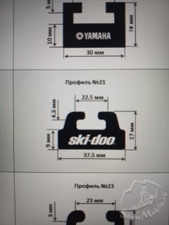

Доброго. Подскажите , 21 это профиль наших склизов?
gorodok
23 Ноя 2014
4.504
1.687
УРАЙ ХМАО
Не, они только идут с Китая. Свои промыл, были забиты, ситуация не поменялась, на холодную заводится плохо, со 2-3-4 раза, кручу первый раз 5-7секунд, потом вспышки начинаются, со второго раза схватывает, заводится и глохнет. С третьего раза заводится и более менее на холостых работает, если курок не трогать, как 2 кубика нагреется, работает нормально весь день.

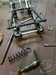

Всем привет, переднюю пружину, кто-нибудь подбирал отчего на скандик?
Дедок один покатался на ручнике, перекалил диск, рассыпался подшипник, ну и он вернулся своим ходом. Диск, суппорт, вал приводной(подшипник болтается на посадочном, восстановить теоретически можно но некогда), шайба ответная все под замену, пропилил тонель....разобрал всё, заказал бу на разборе на 75₽, и вот увидел ещё пружину, жалко дядю, может есть чего типа от тайги или рм
на озоне или вб брали в прошлом году за 8тр или около того
