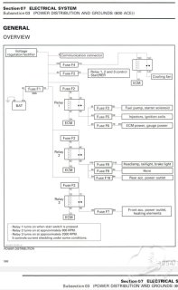

Продублирую сюда, хоть у меня 600ка, думаю электрика в приципе одинаковая ...В дороге стал сгорать 30А предохранитель, причём не на ходу, после остановки заводить, питания нет, меняю предохранитель, завожу еду, после следующей остановки та же песня. Спалил 3 предохранителя, но доехал. На след день, завести уже не смог, верней не смог поменять пред., сгорает тут же. Меряю тестером, короткое. Есть у кого схема проводки, куда идёт провод с этого преда?, чтоб не ковырять наугад, сразу прозвонить и если это провод гдето протёрло, вырезать его и кинуть дублирующий, времени нет на полноценный ремонт, совсем.
30-ка это главный пред плюса с аккумулятора. Разветвляется на регулятор и реле всех потребителей. Смотри провода с коробки предов на корпус, бывает перетирает и на тонель коротит. Плюс на регулятор проверь. Зарядка в норме?

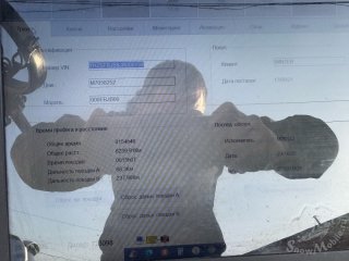

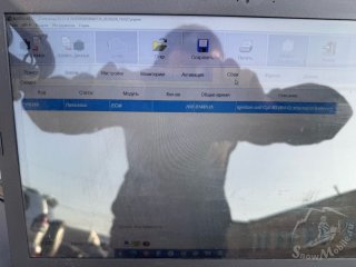

Всем привет. Хочу купить данный снегоход. Что скажете по диагностике?
На состояние техники смотри, в комп бесполезно смотреть. Ошибка Р0360- это стандартное отрыгивание цилиндра при прогреве, на многих с новья так.
