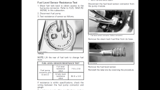

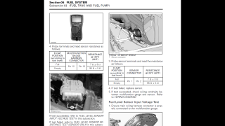

У меня на линксе не работает датчик уровня топлива, что полный бак, что пустой, 3-4 кубика, как можно проверить сам датчик?
kern
3 Апр 2011
664
280
Дальний Восток
Кирилл
