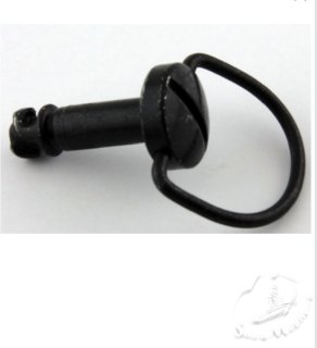

Подскажите, кто от чего подбирал шайбу стопорную для застёжки? Или может как-то заколхозить? Типа отверстия просверлить со шплинтиком. Хотелось бы услышать варианты, чтоб велосипед не придумывать заново
Я пластиковым хомутиком зафиксировал , его замок не дает выпадать, а сейчас подул что можно былобы из резины вырубить шайбу с меньшим диаметром отверстия чем этот палец.
Я такие покупал ставил. По диаметру подобрать только надо.

Я пластиковым хомутиком зафиксировал , его замок не дает выпадать, а сейчас подул что можно былобы из резины вырубить шайбу с меньшим диаметром отверстия чем этот палец.к
Я так понял ты стяжкой пластиковой свнутри на палец стянул, теперь палец не вытащить как и должно быть, а палец в отверстии мертво седит или ходит немного как с шайбой?
Так и есть . А ходит он на сколько ты оставишь зазор между хомутом и пластиком.
Но хомут ведь по стволу пальца может сдвигаться

Я хомутиками много чего фиксирую . Решётки на капоте , резинки на тунели куда боковины вставляются пальцем. Хомутики только тоненькие

Спасибо ! Примерно все понял, сейчас заколхожу ченить с стяжка и или типо того, а на будущее шайбы закажу
Шайбу подбирал по диаметру, зубилом разрубил и по месту пассатижами подогнул.

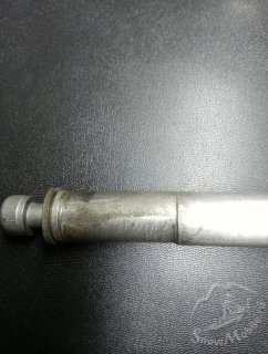

Всем добрый вечер. Подскажите стОит переделывать вал пятки он алюминивый( нижний)на стальной ? Выработка.
bob292

Можешь алюминиевый сделать . Ещё лет на дцать хватит , да ещё если смазать .
Всё дело в материале, сталь есть, аллюма нет. У нас в захолустье цвет-мет.днем с огнём не найти.

Стальную смазать тщательно , а то через год не достанешь .

Во первых вы с Бобом походу о разных валах говорите, а во вторых у Игоря в описании йети 69 снегоход, и не понятно о какой подвеске идёт речь
Да Иван, 900-ети. Речь идёт о нижнем вале в пятке подвески. Верхний смазывается через пресс-масленки, а этот нет.
Этот вал можно из чего угодно сделать, но стальной будет ржаветь.....хотяб из нержи
Ну да. А если ещё пресс- маслёнки врезать? Втулки не потеряют прочность? Там толщина стенки, на вскидку чуть больше пары миллиметров.
Я правильно понимаю, втулки которые со шпилькой идут под пружинные шайбы? Там масленка мне кажется не сильно актуальна, там нет герметичности и зазор большой изначально. Вообще я на этом валу первый раз вижу такую выработку, у вас пятка не заколхожена типа пружины от гбц или ещё что?
Где нет алюминия .Магаз с запами Буран есть? Там валов на валом или от мотособак.Я делал себе из мотосабаки .Есть 38 см и 50 см .
