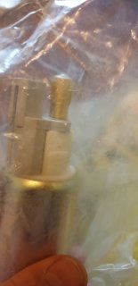

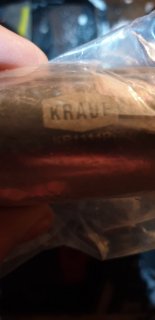

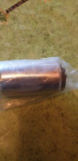

От "десятки" подходит.
Друг сына на "шестисотом" три года назад установил в дальней и длительной поездке. Благо, у напарников оказался в запасе с собой. Родной отказал (умер). До настоящего времени работает безотказно.

Пошел к снегоходу достал насос
