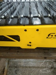

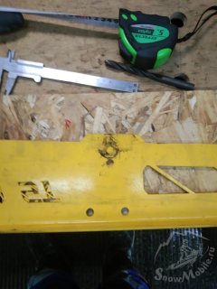

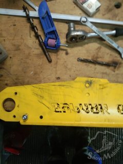

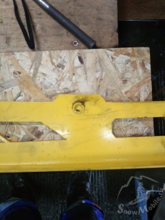

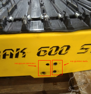

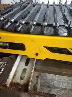

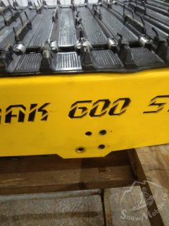

Всем доброго времени суток , хотел бы предостеречь людей от покупки сие чуда под названием Бурлак 600 ST , данный аппарат был куплен пару недель назад за 160к привезён домой осмотрен и испробован , примерно 40 минут по поселковой дороге . По приезду в гараж увидел что гусянка смещается вправо , разбивая зубьями окошки . И тут началось две недели все возможных регулировок эффект нулевой , полез в ведущий вал смотрю смещён не хило и на двух болтах , третий делся куда-то , обрадовался нашёл причину , перетянул всё по кругу выставил по фэншую иии хрен, всё как было так и осталось . Дальше решил разобрать все ролики , снял проверил у переднего блока рама роликов дугой _ ладно думаю поменяю местами и опять ничего . Стал мерять раму диагональ и тд. всё ровно , и тут заметил что расверловка под валы катков разная с левой и правой стороны . посмотрел фото в интернете и о чудо меня осенило , эти кретины на своём заводе насверлили отверстий не пойми где . У меня вопрос к производителю , Вы там что пьяные все шуруповёртом как пальцем в небо ? разница по длине и высоте в 5 сантиметров ! и главное собрали влепили печать отк и впарили дилеру . Надеюсь вы читаете данный форум , но на всякий случай в ютюбе продублирую данный калл

и так вся правая сторона рамки гусянки , катки все встают с поворотом в правую сторону , отсюда и гуслю уводит
