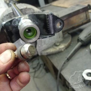

Привет. А что сделал токарь? Обьясните пожалуйста.
Плюс еще вместо подшипников которые на рейке стоят поставил и впресовал бронзовые втулки,зазоров стало минимум,никаких шатов,рулем крутить одно удовольствие.
Спасибо, все ясно и понятно, буду делать пока есть время до снега. А как снять рулевую колонку двигатель не мешает?

Я даже не скажу. Я снегоход только купил этот,одну зиму откатал, подвесил и разобрал весь ,абсолютно.И начал собирать ,заменяя все узлы ,которым пришло время. Рейка также снималась уже с голой рамы. Хотя завтра гляну, как раз только мотор и рулевое все стоит. Завтра отпишусь.

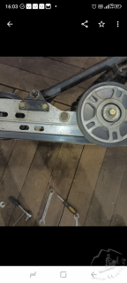

Разбило сильно отверстие в треугольнике алюминиевом в задней подвеске,прикинул где оно должно быть,расточили, завтулили.потом обратил внимание что каток мало выступает за склиз,так и есть или неправильно сделал? Может кто посмотреть на оригинале?

Разбило сильно отверстие в треугольнике алюминиевом в задней подвеске,прикинул где оно должно быть,расточили, завтулили.потом обратил внимание что каток мало выступает за склиз,так и есть или неправильно сделал? Может кто посмотреть на оригинале? Посмотреть вложение 1580007 Посмотреть вложение 1580008
Так можно по переднему катку промерить, как он расположен относительно склиза....
Сам не могу посмотреть, так как у меня там тоже разбито отверстие!)

С перед вот так стоит каток
Это склиз уже не новый, изношенный? Если износ разный склиза, я б его снял и мерил бы расстояние от рельса, и сделал сзади такое же как на переднем катке..)

Склиз поставил в том году,не много поездил
Если склиз новый, задний каток практически в воздухе, у меня так, подвеска не разбита

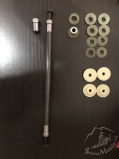

Добрый вечер всем! Решил сделать такую ось, и перейти на два болта на 10мм, вместо длинного сквозного на 9.5
Добрый день не подскажешь это на передний рычаг так сделал места болта цельного?
За катком стоит распорная втулка, каток работает по внешней стороне гусянки. Все в норме.
