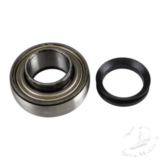

Пришло время подшипнику на валу привода гусенници,есть оригинал за 11 000. Мож кто знает интересный дубль.

Левый или правый? На авито есть по отдельности, есть комплекты. Но в основном не оригинал и не за 11000!))
Вот ещё.. Но насколько хватит неизвестно. Может кто нибудь ставил? Цена норм

Проточили под 204 подшибник. Вроде бы неплохо получилось сегодня буду пробовать.
Моему старый хоз все ходовуу переделал, но смотри что бы стопор кольца садились норм, а то потеряешь)))
