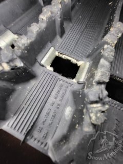

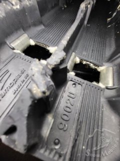

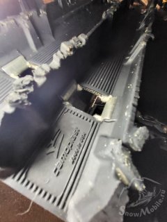

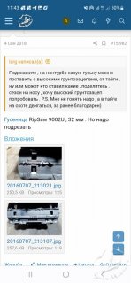

Я так понял задевает в середине над большим роликом!? Дак опусти подвеску ниже просверли отверстие под штатными дырками и будет счастье

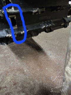

Где задевает, обвел.
Вот такой фирмы гусенеца
Задевает прям над приводным валом о край радитора. Опускание подвески вниз ничего не даст. Я стачивал ребра болгаркой на высоту примерно 8-10 мм. и длину 8-10 см
Всем спасибо. Тоже подрезал, только ножом.

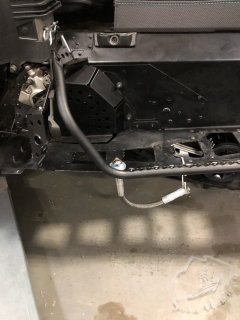

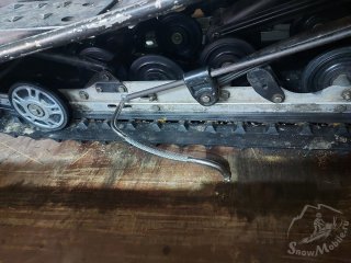

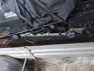

С Рождеством! Посоветуйте куда лучше поставить шкрябалки на снегоходе. Два варианта на, фото как я, вижу.

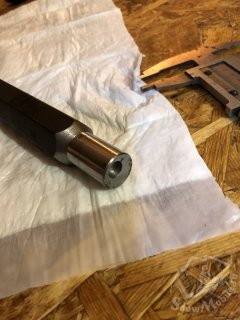

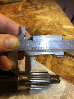

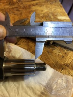

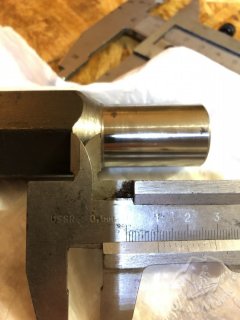

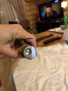

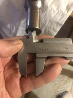

Вит, может в фак переправишь, сгодится, пригодится. Ведущий вал. 06 год турбо. Резьба длинна 17,5 мм. 13 мм. Толщ.(дюймовая) Длинна обработки (сторона в коробку)от тела шестигранника (без резьбы)42,8мм сами шлицы 34мм длинна. Сторона левая по ходу Посадочное 39 мм. Конус с выходом на вершину грани 10мм. Посадочное отшлифовать до зеркала. Вал длинна 63.4 мм общая. Шлицы нарезать по шестерне. Посадочное по подшипнику.

Задняя подвеска > приводной вал.....

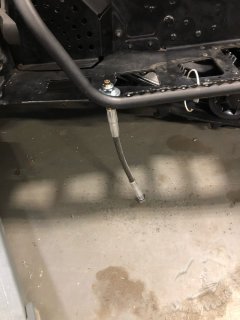

Установил шкрябалки. Работают хорошо. Прокатился по накатанной фдороге. Посострим на сколько их хватит.

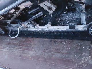

Все хорошо, красиво, но чувствую интуитивно какую доп. нагрузку получит у тебя рельса в этом месте по жесткой накатанке.!! Она браток ох дорогая, надо ли это, кусок троса к подножке мне лично нра. больше! да и назад с твоими запрещено, забыл и получил её под склизу например, ну так не дай бог конечно. Я забываю если честно что стоят царапки на двух, трех дневной рыбалке.
Зы. на фото снегоход не мой, но царапки такие
Сами изготавливали царапки? или готовые покупали? Когда выбирал спрашивал на форуме, что кто посоветует.))) Большинство молчали, поискал, посмотрел ютуб, отзывы, решил такие взять.)))
покупал готовые.
