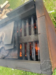

викинг 540 2008год
Кто бы рассказал не поверил бы, но это реально работает! Вода из скважины до 40-45 градусов нагревается, а если дровишек подкинуть побольше, то вообще горячая.

Иваново
викинг 540 2008год
в бассейне градусов 15)
сейчас долью до уровня и переключу шланги на замкнутый круг.

Иваново
викинг 540 2008год
За 3 часа поднял температуру с 15-ти до 25-ти градусов. Отличный результат я считаю, если не считать, что прокоптился как кочегар)

Много возни, у меня самопальная дровяная печи и сегодня для поднятия температуры с 26 до 32 понадобилось сжечь автомобильный прицеп дров. К счастью дрова халявные. Правда у меня каркасный бассейн закопан в землю без утепления и много энергии забирает грунт.

Вопрос КПД? У меня внутри бочки 24 метра змеевика, успевает воду нагреть.
Я у себя не считал, но на теплообменник ушло не меньше. Вход и выход у печи, дюймовый, а производительность насоса 120 литров в минуту. При работе печи перепад температуры на входе и выходе 10 градусов.

викинг 540 2008год
у меня производительность насоса 60 литров в минуту и разница примерно 20 градусов.
