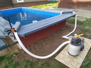

Профиль по углам 60"60, остальной 60"30, весь 3 мм толщиной. Хотя думаю хватило бы и 2 мм. Железа примерно на 30 тысяч вышло, плюс сварщику 10. Котлован экскаватор за 2 часа вырыл, плюс вывезти землю. Это ещё 15. Ну и вкладыш ПВХ в 15 обойдется. Ещё ОСБ с краской. В общем планирую в 100 уложиться вместе с фильтром.

Пришла весна продолжил строительство. Вышел из дома в 6-30, зашёл в 18-30.. обгорел на солнце. Сделали с товарищем борта, ступени, дно с утеплителем... Теперь обдумываю чем швы ОСБ проклеить. Есть варианты у кого?

... Теперь обдумываю чем швы ОСБ проклеить. Есть варианты у кого?..
Склеить-то монтажным клеем можно типа такого (по нагрузке и характеристикам должен подойти, пользую его периодически, качество устраивает):
или такой https://ivanovo.leroymerlin.ru/prod...universalnyy-290-ml-86495981/?fromRegion=1447
Функционально не понятно только, нужен ли он там, т.к. внутри всё равно вкладыш, а нагрузка в основном на винты к профилю пойдёт, не?

Винты скотчем думаю прикрыть, а щели нужно закрыть, я так думаю.

Надо чтобы всё ровно и гладко было. После того как вода нальётся, все неровности и выпуклости в облипочку на ПВХ будут.

Поверх этих ещё доски будут, хочу в них фрезером продольные канавки выбрать, чтобы не скользить по мокрому.

В общем, можно сказать, что доделал. И даже искупался. Шланги в борта вставить не придумал как, мало опыта, поэтому пустил их верхом через фановые трубы.

А почему декинг не использовать?
по хорошему конечно лучше декинг, но это изначально был малобюджетный проект, а с меня только за доставку террасной доски 7 тысяч взяли бы, не считая материала. А в данном случае полкуба сосны подсушил на улице, строганул, шлифанул и поставил.

Понятно. Тогда как эта в негодность придёт, лучше лиственницу использовать.

Расчётный срок службы 3 сезона для ПВХ и досок для себя определил. Потом под замену.

В общем, можно сказать, что доделал. И даже искупался. Шланги в борта вставить не придумал как, мало опыта, поэтому пустил их верхом через фановые трубы. Посмотреть вложение 1569990
Врежь с одной стороны форсунку, с другой - небольшой скимер (на коротких стенках), обыграй всё пвхашной трубой. Ася подводка у тебя будет под досками.

В этом сезоне пожалуй не стану ручонки совать в налаженный механизм, а в следующем обдумаю.
п.с. почти полтора месяца прошло как воду налил, а она как слеза прозрачная.
плавает контейнер с таблетками плюс фильтр автоматом на 4 часа в сутки включается и всех забот. Ну ещё сачком мусор с поверхности собрать, дел на пять минут.
