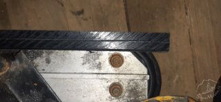

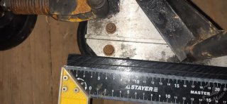

Поставил новые склизы, а они немного длиннее, так оставить или подрезать? Снегоход Тайга Барс, подвеска типа ППС с подламывающейся пяткой.

Конечно подрезать, как задним ходом будешь ездить?
на угол режь.

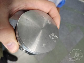

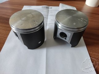

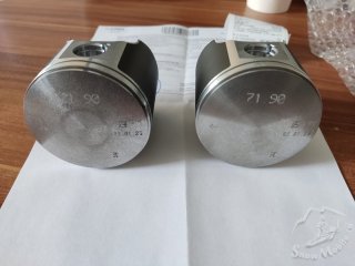

Сегодня пришли поршни "Чешские" по 2700 за шт. + доставка 770р
Парни подскажите пожалуйста это действительно оригинальные? Или Тайвань?

Смущают стопора верхние они не цельнолитые а полые. Такие и должны быть?

Вернул продавцу!

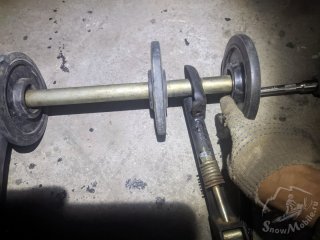

Подскажите задние втулки где задний самый вал должны болтаться после затяжки боковых гаек? В инструкции пишут ослаблять надо а у меня так и так свободно болтаются

На фото натяжников не хватает .

Как я вижу, там ничего болтаться не должно! Втулки эти, и боковые и центральная, при затягивании должны стоять не подвижно. Натяжные болты не должны воспринимать на себя всё усилие от гусеницы. Может просто втулки внешние коротковаты? или между щеками рельсов и втулками должно ещё что то стоять. На видео видно, что натяжные болты стоят и они упираются в ось катков. Может шайбы какие-то ещё должны быть?

Такое впечатление, что там должны стоять шайбы, для увеличения площади опоры втулок, по обе стороны каждой щеки.

Я выточил вечера шайбочку добавил со стороны катка теперь зажимается. Но по схеме нету там шайб не каких. Но да площадь упора там так себе они туда просятся можно было поставить по идее

выкрутить болты из задних катков и посмотреть, если вал совпадает с торцевой частью на подшипниках и с правой, и с левой стороны, то добавлять шайбу, если вал с одной стороны "утоплен" в отверстии подшипника, то восстановить осевую подвижность вала.

Ничего не понял он должен двигаться выходит все же? сейчас да не совпадает, не ровно край 1н стоит пара мм не доход чтобы зажало втулки

Не должно там всё быть мертво, если пятка подламывается (пружины не зажаты), иначе будет всё ломать при диагональной работе пятки. Хочется всё зафиксировать, тогда нужно и подлом пятки убирать, фиксировать мертво.
