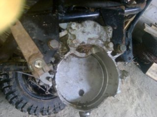

Хороший аппарат, имею во владении такой же, достался за копейки в убитом состоянии. Проблем особо не создовал, но есть слабые места: задний мост, ломает чулки, подшибники стоят роликовые на полуосяь(маленькие) Начинают жрать саму полуось, протачивал и ставил со втулкой. Передние колеса долеко от угла поворота, выламывает ось по сварке. Двигатель от инвалидки,Колеса стоят у меня от квадрика на 27*12. с хорошими зацепами. Ходил на нем по болоту, где ковер под человеком проминается, если застрял то 1 пониженная и сзади под толкнул, запрыгнул и дальше. Ездили в компании Гризлли, cf-мото особо не отличался, но отсутствие задней подвески дает о себе знать. Ищу теперь на него задний мост. Свой целый, но на запас нужен, как говорится, запас не*****

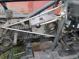

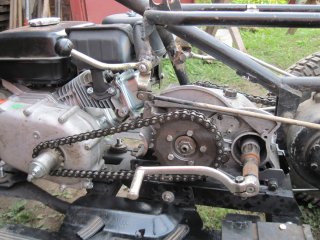

Здравствуйте товарищи ! Зимы не состоялось ждем Весну готовим раритеты к сезону :) Прошлым летом надоел мне СЗД мотор решил переделать Поставил Зонгшен с автоматическим сцеплением и вместо пром вала кпп от ИЖ ПС Результат :Bravo: IMG_1138.JPG IMG_1137.JPG

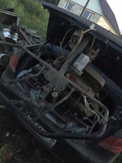

Вот в таком состоянии он мне достался! Был привезен в багажнике легкового авто!)
