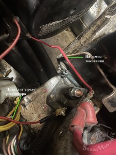

Парни, может кто сфотать провода подходящие к аккумулятору.
Решил восстановить проводку после прошлого владельца. До этого пару сезонов ездил без электростартера и аккумулятора.
Сам уже второй год катаю на другом аппарате, а этот для сына делаю.
У меня на аккумулятор идет только один плюсовой провод (с реле стартера), и один масса на двигатель. Откуда должен приходить плюс, чтобы зарядка шла?
В электрике ни хера не понимаю. Только если пальцем тыкнуть что к чему зацепить, тогда пойму.

Парни, может кто сфотать провода подходящие к аккумулятору...
У меня на аккумулятор идет только один плюсовой провод (с реле стартера), и один масса на двигатель....
C предохранителя (circuit breaker) "+" идет на зарядку аккумулятора и реле стартера
Предохранителя на этом снегоходе вообще ни одного не видел. Да и с электросхемами не дружу. Мне бы глазами увидеть с какого места приходит провод. У меня ни каких свободных проводов рядом не болтается.
Там предохранитель биметал. Рядом с реле стартера коробочка железная с четверть спичечного коробка примерно с двумя контактами.

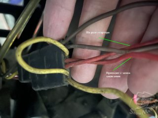

У меня нет никаких предохранителей. Все облазил, не нашел.

Да, хорошо там собака порылась...
Яп по заводской схеме восстанавливал...
Посмотреть вложение 1565852 Посмотреть вложение 1565854
Кто-то до тебя "сделал операцию по удалению предохранителя". Тогда провод на аккум подключай на клемму реле стартера, куда приходит провод с РР. Вообще предохранитель нужен : защищает линию постоянки на нашем снежике. Можно что-то типа вот такого:
