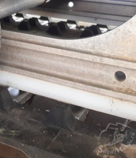

Склизы родные стоят. Как понять сколько у них ещё запас ?
Продольная поласа вдоль склизы (как бы разность толщин, и есть контрольная метка, как на шинах).

Забыл дополнить, задние родные отверстия не закрываються, в них поставили автомобильные клипсы. Если присмотреться на фото видно
Дак вот же , чет я не то фото выложил.... п.с. это от канистры.......

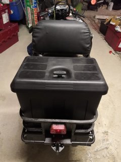

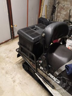

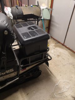

Привет всем, вчера шел по складу, увидел что есть такие ящики, взял 50см, но падла он не лез вообще хотя ширина корзинки 52см, вообщем поставил я ее туда погрев по кругу пушкой, как нагрел так засунул туда, встало классно и пииипец как практично.. Осталось под бур придумать что то..

Я вот тоже над кофром все голову ломаю! Думаю нужен или нет, инструмент весь под сидушку влазит,в багажник два ящика рыбацких входят,да и рюкзак на охоте самое то прикрепить!
Я поставил, удобно, накидал, всё есть и ни чего не потеряется, форма опять же симпатичнее! :) и чехол для перевозки сделан для формы с кофром! А на охоте или рыбалке очень хороший стол!
