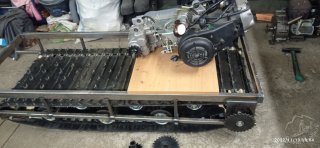

Нужен совет. Имеем двигатель 150 кубов от квадрика, крепление движка сверху. Между валов 550мм. Как лучше цепь провести? Может пром вал где-то сделать? Или вал от движка просто удлинить ? IMG_20221119_190608.jpg IMG_20221119_190453.jpg

Конечно промвал. Я так на своих толкачах Гаджетах делал. Только привод задний.Посмотри тему "Мой толкач", там много видюшек и фото.

Нужен совет. Имеем двигатель 150 кубов от квадрика, крепление движка сверху. Между валов 550мм. Как лучше цепь провести? Может пром вал где-то сделать? Или вал от движка просто удлинить ? Посмотреть вложение 1544615 Посмотреть вложение 1544614
я вот тоже нарыл 157 мотор от скутера и всё не решусь на постройку букса
мысли такие у меня
мотор по центру , промвал на правый бок с крестовиной и дисковым тормозом и привод на заднюю ось
