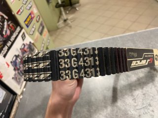

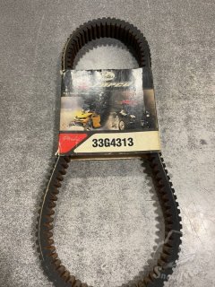

Ага, а на коробке сего ремня указано: 1224 мм
На коробке размер 1224 мм. - ошибочный.
Его длина 1124 мм.
Там (на упаковке) есть его длина и в дюймах = 44 1/4.
Если 44 1/4 дюйма умножим на 25,4 мм., то получим длину 1123,95 мм.
Я вот такой ремень взял на пробу, ремень "Gates 33G4313" (ширина 34 мм., длина 1124 мм), фото ниже.
Цена уж сильно привлекательная была (4770 рублей), что в 2-3 раза ниже рыночной.
Пока ещё не ездил на нём, но смотрел насколько он поднимается выше на вариаторе на оборотах.
Если сравнивать с ремнём "Optibelt 11130", то ремень "Gates 33G4313" на оборотах поднимается на вариаторе выше, примерно на 6 мм.
На ведомом вариаторе выступает, примерно, на 2 мм.
1.jpg .. 2.jpg .. 3.jpg .

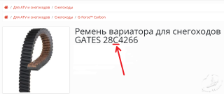

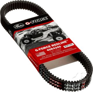

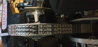

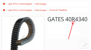

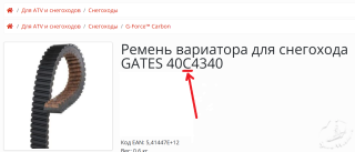

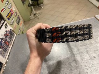

Ремни "Gates" выпускаются в трёх версиях.
Самые обычные ремни в обозначении имеют букву "G", смотрите фото №1.
Далее, версия усиленная карбоном", она в обозначении имеет букву "С", смотрите фото №2.
Третья версия "REDLINE" имеет в обозначении букву "R", смотрите фото №3.
C буквой "G" есть ремни всех размеров.
С буквой "С" есть ремни (насколько мне известно, я могу ошибаться) в размере: 28С4266 и 40С4340, смотрите фото №4, №5, №6.
С буквой "R" есть ремни (насколько мне известно, я могу ошибаться) в размере: 40R4340, смотрите фото №7, №8.
1.png .. 2.png .. 3.png ..
4.png .. 5.jpg .. 6.png ..
7.png .. 8.jpg .

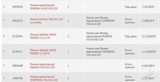

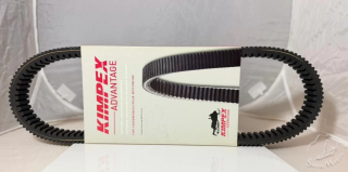

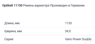

В сообщении №725 на странице №29 была информация, что с ремнём длиной 1133 мм. снегоход "СМ 003" (с вариатором "Сафари") поехал лучше, смотрите фото №1.
В сообщении №701 на странице №29 была информация, что максимальная ширина ремня (без настройки) = 34 мм.
В заданных параметрах (ширина ремня менее 35 мм. и длина ремня 1133 мм.) есть два ремня.
Первый: ремень "Kimpex KIM4432" (ширина 34,1 мм. и длина 1133 мм.), производство "Made in USA", фото №3, №4.
Второй: ремень "Optibelt 11150" (ширина 34,5 мм. и длина 1133 мм.), производство "Made in Germany", фото №5. №6.
Оба ремня с двухсторонним оребрением.
Кто-нибудь может что-то сказать про эти ремни?
Есть те, кто их пробовал?
4.png .. 5.png .. 6.png .
Купил себе такой, лежал в запасе. При попытке замены понял, что в характеристиках где-то обманули, коротковат показался. Дома замерил - так и есть: длинна по ниточке вышла 1116 мм, ширина 34мм. При этом Рубена по замеру 1120 мм.
Жаль, я надеялся, что он слегка длиннее Рубены, мне принципиально было, т.к. снегоход полусамодельный, ремень нужен слегка длиннее Рубены 1120мм.

Измерил я ремень. 1124 дллинна
Игорь, а ширину замерял? У меня и с шириной были преценденты с ремнём Ультимакс 47-4468: указана была ширина 34.5мм, а по факту был уже, что то около 33.5мм.
Через пару дней замеряю свой ремень "Gates 33G4313" (заявленная длина 1124 мм. ширина 34 мм.) и "Rubena ArctiCA 33x14-1120", по ниточке.
Ремень "Gates 33G4313" бывает в разных упаковках, у меня упаковка как на фото в сообщении №776.
Возможно, раз упаковки разные, то и заводы-производители разные, могут отличаться на миллиметры.
На пробу взял ещё ремень "Gates 40G4340" (заявленная длина 1133 мм. ширина 35 мм.), его тоже замеряю по ниточке.

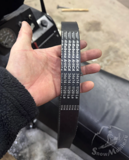

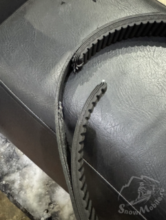

Видимо, на ремень Рубена изготавливают много подделок, можно купить и такие.... фото ниже.
Вот отзыв одного человека, который купил три ремня "Rubena" на Яндекс Маркете (артикул товара 101817095211).
Пишет, что каждые из ремней расслоился через .... 30 км.
Ещё смущает надпись на ремне: "ArtiCA", вместо "ArctiCA".
1.png .. 2.png .. 3.png .. 4.png .. 5.png .
Юрий штиль
8 Дек 2023
Сибирь
разная
Так про это уже давно писали, что Артика это подделка плохого качества, надо брать Арктика, эти норм.
Брал на озоне в прошлом году Рубеновскую Арктику, нормально ходит, вопросов нет.
Alexandr.81
30 Авг 2022
293
Мототолкач "Ураган Тайга".
Дело в том, что среди рекламных фото того товара, были и фото ремня "ArctiCa", смотрите первое фото сообщения №786.
Можно, посмотрев на фото, подумать что получишь "ArctiCA", а придёт "ArtiCa".
Ширина чуть меньше 33мм, что то около 32.5мм

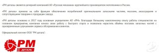

интересно,сейчас завод РМ не применяет рубену на снегоходах (и на буране). Возможно, что они обладают тайными знаниями.
