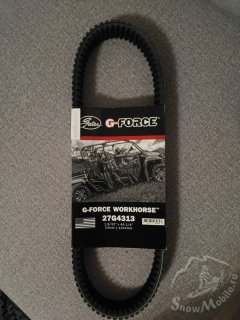

Кто нибудь пробовал от квадрика ставить ремень?
Gates 27G4313 размеры вроде правильные

а что пробывать? угол 28, ширина 32,51мм, длина на 4 мм длиннее. Ставь да едь.

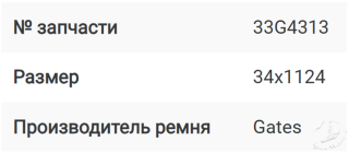

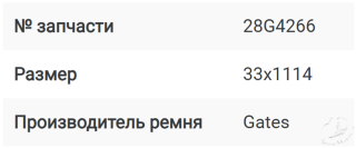

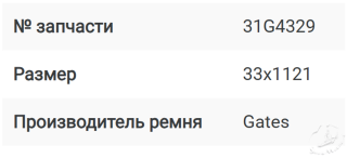

28G4266 это размер 32,5. Почему на упаковке 33м хз.
А где Вы смотрите точную ширину ремня?
Можете посмотреть точную ширину ремня "Gates 33G4313"?
Указано, что его размеры 34х1124.
Но, я подозреваю, что если 32,5 округлили до 33 (у "Gates 28G4266"), то и цифра ширины 34 мм. (у "Gates 33G4313") тоже может быть округлённой.

дюймы в мм переводить.

Так он длинее стандартного ременя 33х14х1120 мм на 104 мм, что тут хорошего? Подвинуть двигатель к сидушке проблематично. Скорость возрастёт, а тяга понизится, если ведомый шкив не от Тайги а родной бурановский.

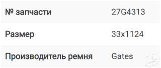

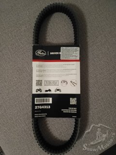

Измерил я ремень. 1124 дллинна
BUTSEFAL
30 Ноя 2009
эстония
игорь
буран
Он на всех сайтах указан как 1124
На коробке наверное опечатка
