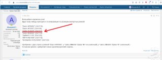

Тоже думал об этом ремне, писал о нем в сообщении №715 на странице №29.
Но, указанные размеры я брал из интернета, их надо перепроверять, иногда у разных продавцов указываются разные размеры.
Не могу попасть на gates.com,санкции. Попробовал через ИИ инфу от туда вытащить по этому ремню, да длина 1121мм, ширина 33,3мм, но про угол нету инфы. Выносил про угол) да 28.

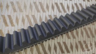

28G4266 это размер 32,5. Почему на упаковке 33м хз.

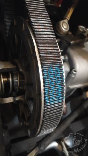

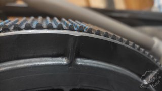

Накатал 53 км с новым ремнем Gates 28G4266, размеры ш32,5, д1114, угол 26г. Снегоход См 002, конец 21 года выпуска, ведомый тарелки как у бурана Буран под 33 ремень, не Тайга. Максимальная скорость моего СМ, с ремнём Рубена 48-49км.ч, с момента выпуска. Старый Рубена был уже изношен до 32, мм с микронами) и был утоплен на 1 мм точно, в ведомых тарелках. Поставив новый ремень Gates 28G4266, стал торчать на 1 мм над тарелками, залез нормально, но ведомые тарелки чуть развел, чтобы легче накинулся. Первый ощущения, выезд с гаража) тронулся СМ с оборотами движка ниже, и плавно, без напряга, это сразу понравилось. (Сразу скажу, будто звезду более тяговую поставили, по ощущениям) Максимальная скорость на болоте в пухляк до 36 км.ч, на полном газу, при этом обороты движка заметно выше чем с Рубена. Максимальная скорость в небольшой затяжной подъём по плотной накатке 45км,ч, в принципе и по равнине также, но и обороты движка выше чем с Рубена. Потом тест в довольно очень крутой затяжной подъем, накатанный, снега навалило сантиметров около 10, и кто-то уже проехал там 1 раз. Заехал в него с намного большими оборотами движка, чем с Рубена, с Рубенай бы, движок напрягся бы больше в это подъём, и скорость быстрей. А с Gates, такое ощущение движок крутит легко, но не хватает более скоростной звезды) не знаю, может это влияет угол ремня Gates в 26 градусов, вместо 28г как у Рубена.
Пришлось сегодня пробить дорогу в лесу, вспотел как в бане, ехал как ком снега, кусты, деревья прижаты к земле снегом, как в снежную стену едешь местами. Конечно с этим ремнем, в натяжку прям на минимальной скорости, ползешь как танк, движок не напрягается, на самых низах, едешь чуть ли не с закрытыми глазами, чтобы снежно веточную стену проехать) на самой минимальной скорости. После остановки, и троганья в таких условия, без напряга трогается. Ремень не свистел ни разу, намека на запах ремня не было, Рубена развонялся бы там, в таких условиях) по этогу мне в этом ремне понравилось, где ни будь в гавне ползать, где скорость вообще не нужна, и движку легко, и едет легко. По окончанию пакатух, глянул ремень, также и торчит на 1 мм, износа невидно, но видно что будто цепляет только нижними зубьями об тарелки, угол 26г ремня, либо так кажется только.

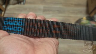

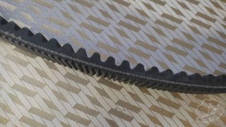

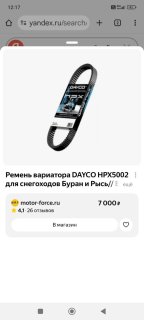

Завтра буду тестить dayco hpx5002. На ощупь, что то между Рубена и Gates.

У Вас этот "Dayco HPX5002" производства США, или производства Италии?
Если судить по тому, что внешний зуб мелкий, я думаю, у Вас Италия.

Италия на ремне. говорят в интете что и итальянские потихоньку исчезают, и уже пошли маде ин чина. там уже полное фуфло.

Не дёшево.
в своё время Поларис LX брал на пробу пару ремней дайко , могу сказать что без больших грузов эти ремни нормально ходят .
Но вы правы , сейчас уже не то качество.

У гейтца хорошие " сцепные" свойства особенно в сравнении с рубеной

Gates 28G4266 короче рубеновского и поэтому обороты повыше, он бы вышел на ведущем вариаторе повыше, но ему длина не позволяет. Сам такой использую по моему уже четвёртый сезон ходит, в режиме Снего-трактора , лыжную трассу обрабатываю. Ремнём очень доволен для таких работ самое то. Скорость при обработке не большая ( чтобы качество хорошее было на выходе) и когда в подъём идёшь только чуть газу прибавляешь , подхватывает хорошо и идёт спокойно. Ну а если на весь газ , гуси пробуксовывают и можешь зарыться. А в легкую так в натяг и идёшь.

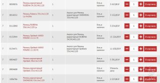

Вот официалы что рекомендуют:
