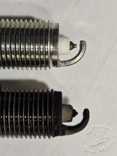

Как-то здесь поднимали вопрос о состоянии свечей при большом пробеге. вот фото свечей с моего Ренегада. Замена при пробеге 12 000 км. Центральный электрод, конечно. выгорел. Зазор составил 1,2 мм. Никаких проблем не было. Заводился и работал без проблем.
