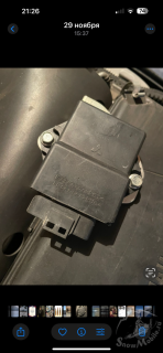

Всем добрый вечер !
Подскажите где приобрести Блок зажигания управления двигателем для снегохода Yamaha Viking Professional VK10.

Тут есть тема ,,Разборка снегоходов",там спроси.
