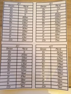

Я сделал себе вот такую таблицу, пилу, снегоход, мотоцикл разбавляю по ней.

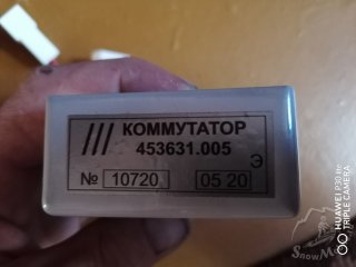

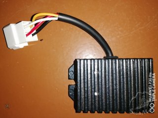

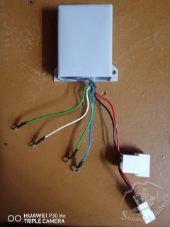

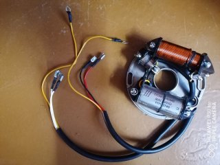

Здравствуйте! Объясните пожалуйста как и куда подключаются провода этого комплекта зажигания. Я в этом новичок. Подходящей схемы на 6-проводное зажигания в интернете не могу найти.
Заранее спасибо!
Длинный
2 Мар 2009
6.902
2.337
Сергей Владимирович
то-есть, у вас нет жгута проводов. тогда покупаете в УАЗовских запчастях винтовую клеммную колодку на 3 клеммы, и на ней соединяете провода:
желтый с основания-зеленый с коммутатора,
второй жёлтый - второй зелёный.
Белый с коммутатора - на "массу снегохода, голубой выходит на высоковольтную катушку (или на 2 сразу, если ТЛМ).
Красный-чёрный соединяются по цветам.
регулятор напряжения подключается к белым проводам с основания, на белый-желтый провода.
Остаются с него черный - минус, красный - плюс.

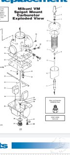

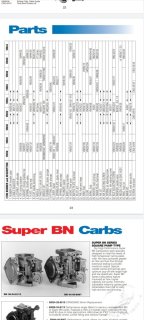

Информация по иголкам на микуни
Для бурана вроде 6DH8

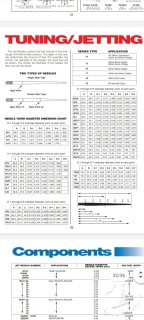

Вот ещё по микуни. Черным по белому сказано, что настройки холостого хода вносят свои корректировки в работу карбюратора от 1/4 до полного открытия дросселя и должны быть проведены первыми. (Фиг.5)
