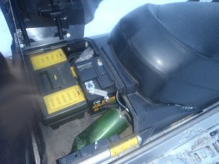

Так на коробке нарисовано что его наклонять не желательно и он не агм и не гелевый. А продавец их позиционирует, как для снегохода.
На 600асе swt ещё в 17 году поставили автомобильную 55ку , низкую , так до сих пор и пашет .

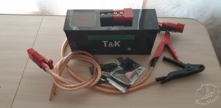

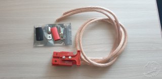

Я вот такой установил, литий-титанатный. Напряжение 12 вольт, ёмкость 12 Ач. У него огромные пусковые токи: 1600-1900 Ампер. Огромный ресурс: 25 тыс. цыклов до уменьшения ёмкости на 10-20 %. И ему "по барабану" любые морозы. К тому же, в сильные морозы, к нему можно подцеплять "крокодилы" и использовать его как "пускач" для запуска двигателя автомобиля, если тот в сильный мороз откажется заводится от своего аккумулятора. Длина = 295 мм; ширина = 90 мм.; высота (по разъёму "Андерсон 120") = 155-160 мм.
20240827_170906.jpg .. 20240827_184929.jpg .. 20240904_074347.jpg .. 20240904_074251.jpg .

Посмотреть вложение 1617658 .. Посмотреть вложение 1617660 .. Посмотреть вложение 1617661 .. Посмотреть вложение 1617662 .
Здравствуйте! И сколько он стоит? А пусковой ток ни на что не влияет? Можно любой?

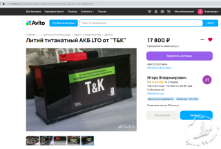

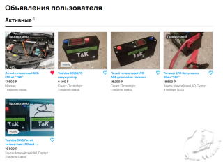

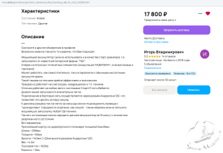

Брал на АВИТО, смотрите два первых фото.
Название объявления: "Литий титанатный АКБ LTO от "T&K"
Но, это стоимость самого аккумулятора.
К нему я ещё докупил то, что на двух последних фото моего первого (смотрите выше) поста.
У этого продавца 5 моделей таких аккумуляторов, смотрите последнее фото.
1.png .. 2.png .. 3.png .
