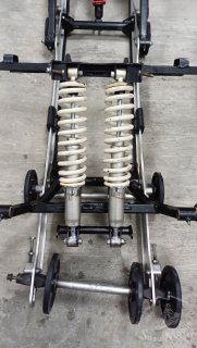

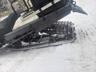

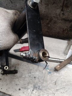

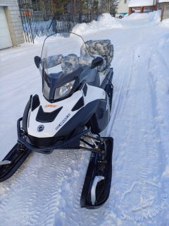

Приветствую, очередная Альпина в доработке под внедорожник. Морду приподняли удлинив амортизаторы на 4 см.стал выше больше не гребет перед собой. На жепе оставили подвеску родную(проблема от скандика найти и дорого стало)перетачили все втулки, удлинили амортизаторы на 3см. В первом положении пружина, высота как скандик стал, был как Дагестанская приора.
zayga89
10 Сен 2015
922
ЯНАО
SKI-DOO Skandic WT 900 ACE/SWT 900ase/600ase.Lynx 69 Ranger 1200/900

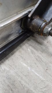

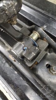

В рельсах разбиты отверстия, аргоном заделали, просверлили новые . выточили внулки с граними сейчас упор в ребра жесткости думаю проблемы больше не будет.
zayga89
10 Сен 2015
922
ЯНАО
Ну и конечно выкинули широкий багажник, (кому надо в продаже с кофром.в личку)
zayga89
10 Сен 2015
922
ЯНАО

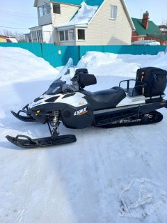

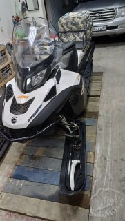

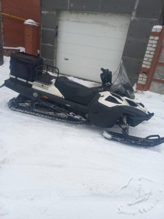

Получился вот такой бешенный зверек.
Любителям адреналина, жигануть и мощь почувствовать, советую. Особенно для тех кто все еще на етеках гоняет,хорошая альтернатива почти за теже деньги. Только надежность и обслуживание намного лучше.
