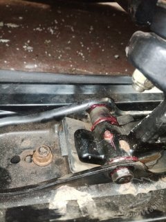

регулируемая база лыж по ширине,
Если снимал лыжи то должен был обратить внимание на дистанционную втулку около 22 мм , на оси лыжи . При её перестановке внутрь или наружу лыжи меняется колея на длину этих втулок - примерно 44 мм . Точных размеров не помню , но переделывал осенью всю эту конструкцию , потому что эти втулки приржавел на оси , на смерть заржавели болты внутри оси , разбило втулки в стойках . Пришлось всё резать болгаркой , точить новые втулки в стойки и оси целиковые с этими втулками

Лыжи снимал в сборе с коньком , поэтому не заметил эту втулку.
сейчас попробовал снять этот болт, ось лыжи- тоже не смог. Буду резать и колдовать, слева втулки рычага тоже разбиты…

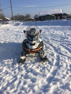

Результат сужения колеи.
Поведение снегохода в целине- просто сказка. Про лес я вообще молчу.

1) отрезал по шву нижний кронштейн амортизатора
2) каждый рычаг обрезал на 5 см, в любом месте, где прямая часть
3) сварил
4) рулевые тяги обрезал также на 5 см и нарезал новую резьбу
5) приварил обратно кронштейны амморта, надавив на рычаг, поскольку лифт получился не слабый.
6) отрегулировал схождение и развал, развал регулируется путём подкладывания шайб под верхнюю шаровую

Верхний разгибал двумя трубами- тот кусок, куда шаровая прикручивается.
а нижний так подходит. У нижнего нет распорки и угол не такой большой, поэтому там все люфтами выбирается.
а насчёт скандика- я искал именно рычажный снегоход, поскольку на телескопах ездить по накатанной - мучение, твёрдо и некомфортно.
С широкой колеей альпины было сложно, в целине не управлялся, валился во внешнюю сторону поворота. В лесу никуда не влезал.
также важно то, что задом в целине снегоход стал ехать намного лучше, поскольку лыжи одной стороной уже едут по твёрдому гусяночному следу.
Ещё один момент- раньше при езде по целине, снегоход толкал кучу перед собой как бульдозер. Теперь же заезжает на неё и даже на лобовое ничего не летит.
стабилизатор снял кстати.
Теперь думаю надо сделать подставку 3 см на средний амортизатор и удлинить на 3 см стропу
