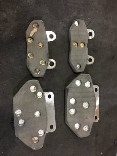

Докладываю, что в итоге наклепали накладки. Завтра будем ставить.
Очень классно, у меня тоже есть запасные колодки изношенные которые , их бы тоже переклепал бы , но нужно посмотреть технологию клепки и вообще как делается, а материал какой взял ? и почему не медь ? я в инете видел что клепают из меди накладки, они дольше ходят и меньше износ на диски.

Вот еще раз хочу для Тингера показать если что то где можно попробовать купить колодки если получится.
Это поворотные
Тормозные колодки MSP72 ATV эта модель в Китае обозначена.
https://aliexpress.ru/item/32842858536.html?spm=a2g0o.cart.0.0.43873c00majcFi&mp=1 Это для ручника
Такие колодки с суппортами поставил на квадрик Гризли 700,стёрлись до металла за 1500 км.Наклепал накладки от диска сцепления трактора Т130-170,гораздо лучше.
я сторонник стандарта и того, что сделал завод и на чем были испытания. Про медь куча всего написано в инете.

Ну такие продаются на заводе для Тингера, если менять на нем то полный комплект в месте суппортами и то нужно подобрать суппорта что бы влезли туда, не так просто там это сделать на вскидку.
Мне тоже пришлось делать новые пластины крепления.Один суппорт стоИт клапаном прокачки вниз.
