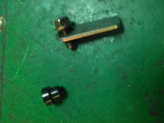

У меня такой вопрос друзья. Вскрыл правую крышку, где сцепление, там валялся какой то пластиковый грибок мм 10 длинной. Откуда он выпал? Моё предположение, что между пружинкой которая в пластине по которой ходит трехлапая такая штука, которая регулируется винтом с контргайкой.
Грибок точно от туда, в нем дырочка, в него упирается пружинка(внутрь) цилиндрика, цилиндрик упирается в регулировочные болтик, в болтике дырочка и в крышке двс каканал, по нему масло через болтик, цилиндрик, грибок, идёт в колено. Если что то не поставить наступит кризис смазки шатуна коленвала, наступит п..... ц двигателю. :D

В моём грибке нет отверстия. Может про разные детали говорим?

Я вот про эту деталь, но то же похоже есть варианты. Две запчасти, а совсем разные, хоть и с однотипных сцеплений. Разнообразие конструкций добивает) вот в эту штуку бывает вставляется грибок с дырочкой. Давайте свои фото

Вот фото. Пока запчашки покупал, забыл, откуда эта пластина ещё. Подскажите пожалуйста. А лучше бы с фото. А то мотор собирать начал уже, а из за этого не могу.

Что то мне эти запчасти совсем не знакомы:dry:. Ну пластина с болтом видимо не из мотора, а вот черненькая штучка... Она цельная или внутри есть какие углубления? А что ремонтировали в двигателе.

пластина точно с мотора. сам снимал, но забыл откуда. штучка цельная, отверстий нет, на толстом торце есть вмятинка, видимо упиралась во что то плоское. двиг разобрал по причине потери компрессии, прогорела прокладка гбц.

кстати... по видео, на 3:14 увидел пластину, я ее прям туда сегодня и прикрутил, интуитивно. ибо больше ну никуда она не прописывается....

А зачем разбирали? Прокладка гбц меняется только снятием головки, внутрь нет нужды залачить.
Посмотрите, эта черненькая штучка не является ли упором для регулировочного болта сцепления? Не он ли оставил вмятинка на широком её конце. И есть ли в этом болту отверстие с боку и в торце к сцеплению? И не идёт ли масляный канал в правой крышке к болту?
Про какое видео говорите? И откуда эта пластина. Не похоже, что она стоит внутри двигателя.

Видео, которое вы пятью постами выше скинули. разбирал больше для знакосмства с устройством, не колол, просто крышки снял, ну и сцепу глянуть, а то он у меня тоже больше 25 с 8летним машинистом на борту бежать не хочет. отверстий в грибке никаких нет. отверстие есть в регулировочном болте сцепления, под ним в крышке канал, который, как я понял, выходит в смотровое окошко. болт упирается в подпружиненную втулку, которая вставляется в такую штуку волнистую, не знаю как она называется, которая, по всей видимости включает сцепление. канал, насколько я понял, нужен для подачи масла в смотровое окно.
В общем так.... 1) Предлагаю на "ты". 2) собрал я вчера мотор, без этой штуки пластиковой, раз она там валялась, и никто не знает где быть должна, значит хрен с ней... посмотрим. купил новый поршень в сборе, подобрал по гильзе на 52,4, кольца пришлось немного укоротить, бо зазора практически небыло, сделал 0,3.
Этот канал не для окна, а для смазки колена(шатун)
Пластины я не увидел, но она наверно датчик переключения передач прижимает. Так?
А вот втулка странное дело, откуда. Ты первый владелец? Нужно искать. Она могла выпасть только при снятии крышки. Так что посмотри внимательно, она должна быть связана с установкой крышки. При её снятии могут падать только детали, связанные со сцеплением или с крышкой. На крышке нет никаких углублений, подходящих по диаметрам детальки?

И ещё, эта детальки меньшим диаметром не заходит туда же, куда вставлен цилиндрик с пружиной? Мне кажется, если ты ранее не разбирал двигатель, то ты уже не первый его владелец;) или я ошибаюсь? :D
По её форме и отметине на поверхности её место вероятнее всего там было. А вот то что она без дырки это китайский рукоблуд. Смазка колена страдала. Короче ищи где она была. Просто так её туда вряд-ли положили, в виде послания потомкам.)

Владелец я скорее тридцать первый. Снеж старый уже. Мотор конечно разбирался. Между цилиндриком она не лезет никак, крышку не поставить тогда. А пластина, она ограничивает осевое перемещение звёздочки на колене, куда цепь стартера одевается.

) с пластинкой понял, но я в мыслях искал место под правой крышкой:D
А с этой штукой в виде грибка... Это похоже на то, что она стояла вместо цилиндрика с пружинкой и естественно смазка колена(если там конечно в этой модели предусмотрен канал на подшипник коренной на колене) практически отсутствовал из нутри. Думаю или её заменили на с пружиной или потеряли цилиндрик и самопал воткнули, но дырку не догадались просверлить, а потом заменили и случайно оставили там. Но если диаметр тонкой части входит вместо цилиндрика, то она от туда. И ты её можешь смело выкинуть нахрен) в тёмный угол, но запомни, на всякий пожарный, куда выбросил:D:handshake2:

Добрый день. По поводу резинового грибка , похоже это деталь с натяжителя цепи ГРМ. Открутите заглушку с низу на левой стороне картера и выньте пружину и золотник натяжителя. На головге золотника устанавливается этот мрезиновый толкатель.

А ведь похож! А как он под крышку мог попасть? :eek:он ещё и резиновый оказывается!
Не полную инфу даёте, коллега kadavr! :D

Попасть мог через окно слива масла из полости цепи ГРМ. Без этого демпфера цепь может не полностью натягиваться.

Так он и есть!!!!

Блин, я все голову сломал! Как он туда попал!? fire!Но радует, что ты угол пометил:lol:
