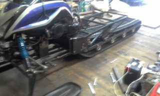

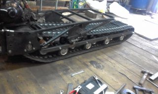

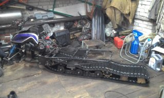

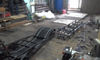

Здравствуйте уважаемые форумчане. Переделки у меня начинались давно , поставил гусю от рыбинки потом 150 мотор, показалось мала гуся, теперь ставлю гусю от бурки МД может кому пригодится мой опыт. По гаражу прокатился туда сюда через брус 150х150 понравилось ,будем ждать хорошего снега ,раму удлиню как нужно чтоб поставить брызговик

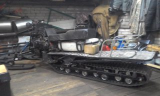

Переделки завершил вот что получилось, будем ждать снега.

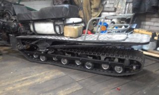

Верхняя часть гуси при движении сильно ходит вверх вниз из за этого идёт с рывками , буду ставить поддерживающие катки на середину гуси. Понравилось что на катках в наледи гуся не забивается и глубоко в наледь не проваливается, катали в паре со 125 после каждой наледи его как обычно приходилось чистить.

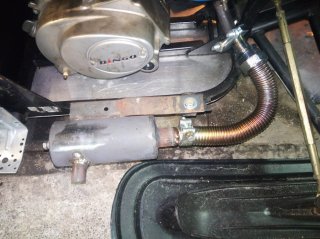

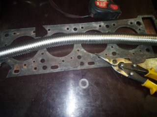

при повышении нагрузки (газ) очень греется гофра , аж малиновая , можно ли эту гофру замотать или закрыть и какие последствия для гофры ? на 2 фото как нашёл замену асбестовому кольцу между головкой и глушителем , очень даже мощные и производительные прокладки получились и бесплатно
Да, крепкие. Но есть неприятный минус, они не прожимаются при затяжке. А не прожать сечь может. Это как свечу без кольца ставить, резьбы в головке запросто лишиться, а тут на шпильках.
