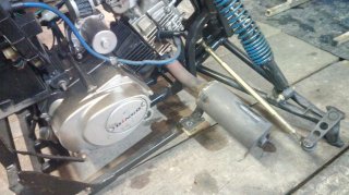

вот таким образом пытаюсь избавиться от перегрева , снег ляжет протестируем .

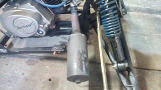

конструкция получилась довольно крепкая и не очень тяжёлая , хочу ещё закрепить к раме через компенсационную пружину .

а что навело на мысль, что ...это...избавит от перегрева, какие образом эта колба снижает перегрев?! она что, вместо подножки будет?!

timoxa подножку я перенесу в удобное для меня место ( тем боле старое рас положение было весьма не удобное =( , а по поводу перегрева я убрал глушитель из под картера , исхожу из нагрузок на данный "ГРАВИЦАП " =) кстати сын от 4 Х лет в восторге от ентого передвижного средства !

я поверх штатного глушителя (т-125) поставил самодельный экран на основе асбестового паранита и жести, будет необходимость переделаю, вместо паранита возьму на пробу стеклоткань от автоодеяла...прошлый сезон ни одного перегрева, раньше перегрев бывал наверняка из-за малого пробега...притирался движок

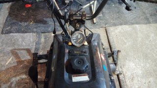

вот такой датчик t масла пристроил бывший хозяин

ну, это не датчик, а прибор или еще точнее аналоговый индикатор:D, сам датчик как (куда) закреплен, врезан в картер или в рубашку охлаждения? сколько темп показывает?!

слева под надписью DINGO вмонтирован , показывает довольно точно , дублировали лазерным термометром , когда один катаюсь 80\90 показывает а когда вдвоём и +волокуши- уже все 110\120 показывает , вот такие пироги

вчера открыл сезон ! с небольшими переделками глушителя (фото выше) прибавилось немного скорости и мощи , катался специально по горкам , подъём 30 градусов и высотой около 20 метров взял спокойно без разгона даже немного испугался что назад свалюсь греться намного меньше стал , со стороны глушителя надо добавить защиту на сам глушак а то правая сторона больше греется - пробовал рукой картер и кстати практически перестал стрелять глушитель при резком сбросе газа https://photos.google.com/photo/AF1QipN_JFp1KQRA_1wQfPFCgsiIi-OZFlK4Yt-yzOM0 видео не очень но звук работы слышно , ещё пытаюсь поставить вентилятор пока не очень получается но мы упёртые
