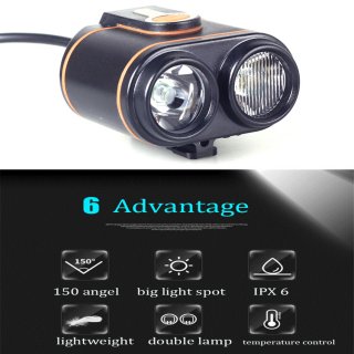

вот такую фару от велосипеда поставил вместо штатной (это непонятно куда и зачем еле светящееся чудо я отключил совсем ) а аккумуляторную 3.7v поставил повыше на руль на регулируемый кранштейн чтобы освещало дальше и шире да и три режима ( яркий 6 часов, нормальный 12 часов и экономичный 24 часа ) дают независимость от поломки генератора или разрядки штатного аккумулятора а съёмный можно заря HTB1en8_SXXXXXXMaXXXq6xXFXXXv.jpg дить от прикурки
