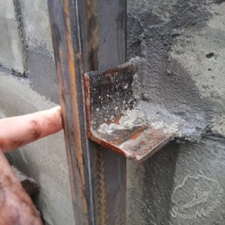

Уголки по всем стенам "разбросал" в 1.5 метра друг от друга.К уголкам приварю профиль к профилю ещё профиль и получиться полки,шкафы,столы и т.д...вообщем "замурованные" уголки-это крепёж.

А понятно. Тоже вариант.

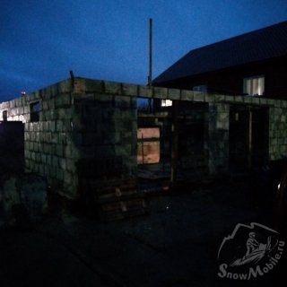

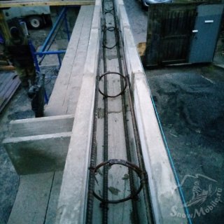

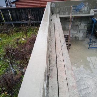

Стены сложены,армопояс с каркасным армированием залит,гараж нарисовался:flex:...следующий этап крыша

Ну ладно, для гаража в 1 этаж сойдет. :)
А перекрывать чем будешь? Плиты, брус?

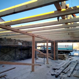

Сколько выпустить концы балок от стены?Я предлагаю см.30,парни см.50.,типа чтоб на стены не мочило.
И вообще как влияют выпущенные концы стропил от здания на стены,ну как-бы сказать сильно будут давить? и куда будет напруга во внутрь здания или в центр?

. Я так понял мауэрлат не положил. Концы балок делай заподлицо. Чтоб стропильная нога на стену давила. А чтоб стену не мочило, вылет делают за стену стропилами. Если доски не хватает, ее на конце наращивают. "Кобылки" называют нарощенные концы..

Балки без подпор поставить не реально,жаль.Не в пёрлись они мне(подпоры),ладно мож со временем глаз замоет...

Если сделать не просто балки, а фермы, то возможно без подпор.
Что-то в этом роде, но тут надо грамотный подход.

Планы не разозли соседа:D.Как показал на рисунке точно не получится,в 3ёх метрах от стены гаража,стена жилого дома соседа ,для него мой гараж как "красная тряпка"....а посему, худшем случае односкатку с 8-10 градусами или двух скатку с хрен знает какими градусами.
Вообщем сделал так...пока от соседа тишина.
И ещё один момент материал сырой у меня,у сухого прогиб был-бы, но в разы меньше.Да пофигу уже,быстрей бы под крышу и на отдых.

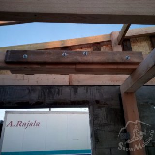

Так фермы можно сделать на такой крыше.
Да-да,в проекте так и хотели.
Брус 6000х200х100,между стенами по внутрянки 9.47 метров.
Мы в параллель положили 2ва бруса,скроили замок,проколотили,скрепили их с боков с одной стороны кусок обрезанного бруса 200 х 100, 2 метра,с другой доску 150 х 50,всё это дело прикрутили на 4ре шпильки на 16.
Подняли наверх(просто балку,без стропилин и ног)...,балка под своим весом прогнулась по серёдки на 5см(примерно).И от ферм отказался.
Мож я зря конечно собздел и отказался от ферм.А надо было собрать на земле всю конструкцию фермы,а потом закинуть,не?
Ещё смущало, что материал сырой.

Да ферме не важен материал, сырой или нет. Она жесткая. Если есть возможность, то попробуй.
А балка почти 10м прогнулась на 5 см, так это нормально.

Вообщем,собрали три "фермы" для пробы.В ручную не подъёмные,пришлось пригласить "фишку",подняли первую,да действительно провис меньше,но есть см 3,подняли вторую почти ровно, "стрельнули"разница по горизонту первой от второй почти в 2 см ,подняли третью, третья бля вообще упала от первой см на 3....,кароч начался "танец" "ферм".
Сняли разобрали две.
Материал наверно фуфловый,брус ширина где сотка,где сто1,...такая-де хрень по высоте...

Для ферм лучше плоский материал, на ребро, типа 50х200. И их надо подумавши и качественно собрать. Конечно они сколько то провиснут, выберут натяг, напрягутся и встанут.
Встанут конечно по разному, выправлять, потрудиться придется. На скорую руку не делается наверно.

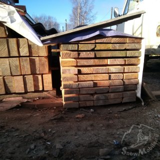

Я в курсе, советовался с "крышовиками",также говорили,но из сухящей доски(нет её у меня),на ЛДК где есть СиП(сушка) не выписывают.
Один вообще сказал,я тебе могу из дюймовки сколотить,хоть 20 метров....,но из сухящей.

Собственно вот так скреплял место стыка.
