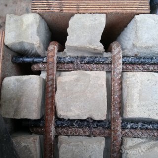

Не, процесс покамишь "запрягаю"....готовлю П-образные окопы для армопояса,до этого изготавливал армированный каркас для армопояса.
..как думаете ширина росверка не маловата?

Как по мне, так нормально. Бетонный армопояс работает на растяжение, в основном это работает арматура. Бетон тут для связки арматуры с блоками, а больше то ширину и не сделаешь. Ну и для опоры балок крыши если на него будут ложиться.

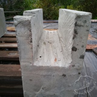

U-блоки я сначала вырезал ножевкой по газобетону, зимой еще готовиться начал. Наделал их на один армопояс первого этажа, штук 70. Затем, весной когда начал стройку сделал станок из цепной электропилы. Потом любой рез делал на этом станке. Просто песня! Вжик и готово!!!!!!!! Но для постойки гаража наверное хватит и ножевки.

У тебя похоже блок 625х25х30 ? Я б распилил блоки на узкие см 5-10 в общем как у тебя стенка U-блока , высотой 25 см, их по краям присобачил, потом во внутрь армопояс. U-блоки вырезать из цельных , лишняя епля получается. И перерасход материала.

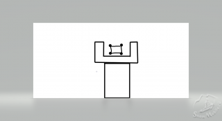

А-ха, про ширину,хотел было порассуждать,типа мож развернуть пеноблок на бочину и сделать траншею на 20 см,тогда "берега"были-бы 5см шириной вот так:
Тогда крышу нужно ляпить односкатку,а в планах двухскатная....съедет нах*й.

.,траншею пилю бензопилой,с торцов 3-ри дыры сверлю,иии зубилом х*як отлетает нужный фрагмент махом,но я чёт уже подза*бался...

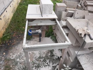

...ну давай уж фотку тогда шайтан-станка:D,выпрошу у сынули элекропилку...

Говоришь напилить дольки,если честно мыслил такой бутерброд....,побоялся,что дольки жидковато будут сидеть, раствор могёт выдавить и вырваться на ружу...
А по сути дела,дольше размечаешь,чем пилишь,сверлишь...

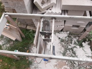

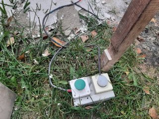

Фоток сейчас сделать не могу, вот в ютубе таких полно, например этот
Только он пилит U-блоки неправильно (долго).
Надо выставить шину на 150 мм над столом и пропиливать блок лежа вдоль за один проход. 3-4 прохода и выкалываешь. Кнопку на пиле а зажал пластиковым хомутом, а под ногу сделал розетку с кнопкой. Нажал ногой - пилит, отпустил - остановилась. Крепил просто за шину, 2 болта м10. В шине насверлил несколько отверстий, чтобы менять высоту реза - 100, 150 и 200 мм. Переставляю по отверстиям - меняется высота шины над столом. Высоко как у них шину выставлять не нужно, ни у чему это. Сверху ее крепить "гусаком", тоже не нужно. Электропила у меня старая Парма.
Цепь купил с победитовыми напайками - режет газоблок как масло! Можно и простой цепью, но неизвестно на сколько ее хватит, а мне останавливаться было нельзя, времени в обрез. Строил один, за лето нужно было поднять. Без станка я бы точно не успел.

Имеешь в виду циркулярку? Да, тоже можно. Но тут подвижная каретка- столешня, на которой едет блок. Рез получается очень точный, ровный. На столешню саморезами прикручиваю уголок-упор и не нужно делать разметку, херачишь блоки по шаблону! Получается очень быстро и одинаково.
Можно все что угодно, чтобы облегчить себе жизнь и ускорить свой труд. Газоблок очень легко обрабатываемый материал.

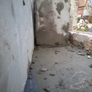

Начали.... лента фундамента под кладку выведена в горизонт нивелиром лазерным,разность высот охуенный
,почему так получилось х.з,заливал по водяному ватерпасу,лазерный нивелир "не катил" слепило солнце мать его.
Ладно чё есть,то есть.
Длинна от угла до угла 12.90 м, разность высот блока А и блока В по горизонту 77 мм.

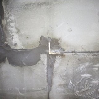

Стеклоарматура как покпзано вообще не держит угол. Поэтому, по хорошему бы стальную и по второму варианту. Я для экономии первый ряд и более ответственные места делал стальной арматурой. А каждые 4 ряда стеклопластиковой.

Вчера пришлось запустить свой станок для резки газоблока. Сфоткал по пути.
20221015_140702.jpg 20221015_140229.jpg 20221015_140753.jpg 20221015_140702.jpg 20221015_140702.jpg 20221015_140702.jpg 20221015_140702.jpg 20221015_140753.jpg
Трубка чуть подзагнулась видимо где-то, и писец. Я тоже по гидроуровню углы дома раза 3 перемерял. Все углы относительно соседних, . Разница в 1,5 и 2,5 см . Два ровно в 0.
Да про стеклопластик уже понял лопает я:Parik:,посему по углам с загибом буквой Г,положил металлическую.
Как бы посовещались,помыслили так, что на углах обычно не трескается, а как бы выдергивается арматура при сильном напряжении. Вот трещина и появляется обычно в середине, а в углу арматура лишь чуть-чуть наддернится, что есть плохо. Так что загибать в углах обязательно надо, ну хотябы крайние прутки...
....или вымыло и смыло бетон в этой стороне за 2 месяца:Nini: нет?:D.

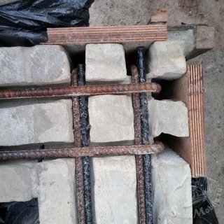

Че за хрень ты связал. Внахлест вязать концы арматуры к прутьям на соседней стене нужно было.. а не вниз

Нннннда..... косяк. Раньше же нормальное предложение было!
5.271
1.330
Извините засранца,перегнул(переделал):Prostite:,благо клей не схватился за ночь,а если-бы задубел не стал-бы:handshake2:.

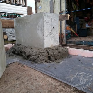

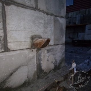

"Экватор" пройден...положил 6-й ряд....,вставил вставки из уголков в стены...,ну и "Илюхину гильзу" :D.
