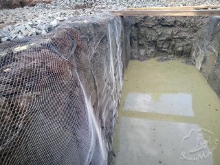

Жалуюсь.Стопор в строительстве гаражика...,непредвиденные обстоятельства,поясню,один единственный карьер с ПГС в городе, в своё время был куплен ИПешником,всё было хорошо, заказал 120 кубиков за 2 недели ранее на отсыпку котлована. Сегодня звоню: -везите-.
В ответ: -карьер продан-,
Ладно-бы местным,дэг Компании в другом городе,аж за 200 км...,ну,что за народ,всё пох.
Придётся хвосты крутить комуто,северное лето короткое.
Выкопал яму.

Застелил дорнитом.

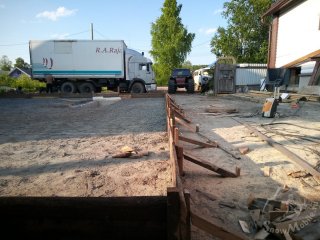

.... плита залита пошла 3я неделя...пеноблоки готовы...жду погоды...дождь не перестаёт....,"бабьего лета" по ходу дела не видать....м-да какие бабы,такое и лето...
Сам объект: IMG_20220902_161156_904.jpg

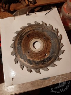

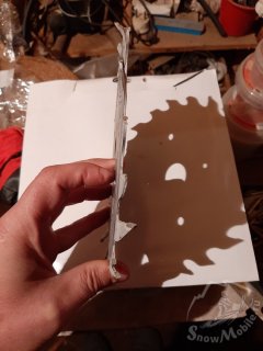

Скорее А. Смысл в том, что мелкий зуб на большое расстояние не загнется, а большой можно отогнуть подальше. Ширину штробы нужно не менее 30мм. Лучше 40-60. Но так сильно наверное не разогнуть, и как еще отогнутые зубы в пиле пройдут...

Ну вот, собственно фото диска.
Ставим его и штробим!

Есть три диска,который в тему: Посмотреть вложение 1536790
Взял диск "C","болгарином", пропилил шаг зуба, развёл зуб по максимуму на сколько ширина кожухами позволяла,снял нижний подвижной кожух.Испытал,.,.и....о....Слава монаху! :Bravo: штробит,быстро, чётко и главное без лишних тело движений.
