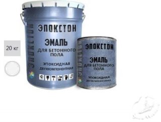

с краской не понятно.
Эпоксидная краска по бетонному полу «Эпокстон» - это двухкомпонентное покрытие, на эпоксидной основе включающее в свой состав пигменты, функциональные износостойкие наполнители, добавки, растворитель и отвердитель.
Эмаль широко используется для окраски новых и старых бетонных полов в жилых, производственных, торговых и складских помещениях, парковочных комплексах, автомойках, автосервисах и т.д.
