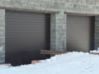

С улицы, чтобы внутри место не отжирать.
Тоже так думал, но опять же придется двери ставить нормальные, противовандальные... так как простенькие будут выглядеть как приглашение...

Ворота какие будешь делать?
Противовандальную дверь не вскрют, а выпилят.

Ворота будут алютеховские, скорее всего.
Само собой от всего крепость не сделать, но минимизировать хочется...
Наверное всеж систему видеофиксации надо будет ставить... чтоб хоть как то отпугивало...
Секционные?
Так они ваще невандалоустойчивые.
Значит и на чердак можно простые, так сказать - в дизайн.
Видео и сигналку с контролем территории надо обязательно.

Секционные?
Согласен про секционные, но если что видно будет что ковыряли...
Сигналку полюбому надо...
Кстати, кто чем пользуется? Как реализовали системы контроля и фиксации?

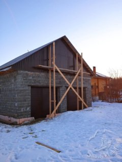

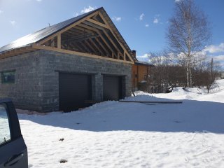

Всем привет! Двигаемся по немногу...
Пока вырисовывается такая картина.
